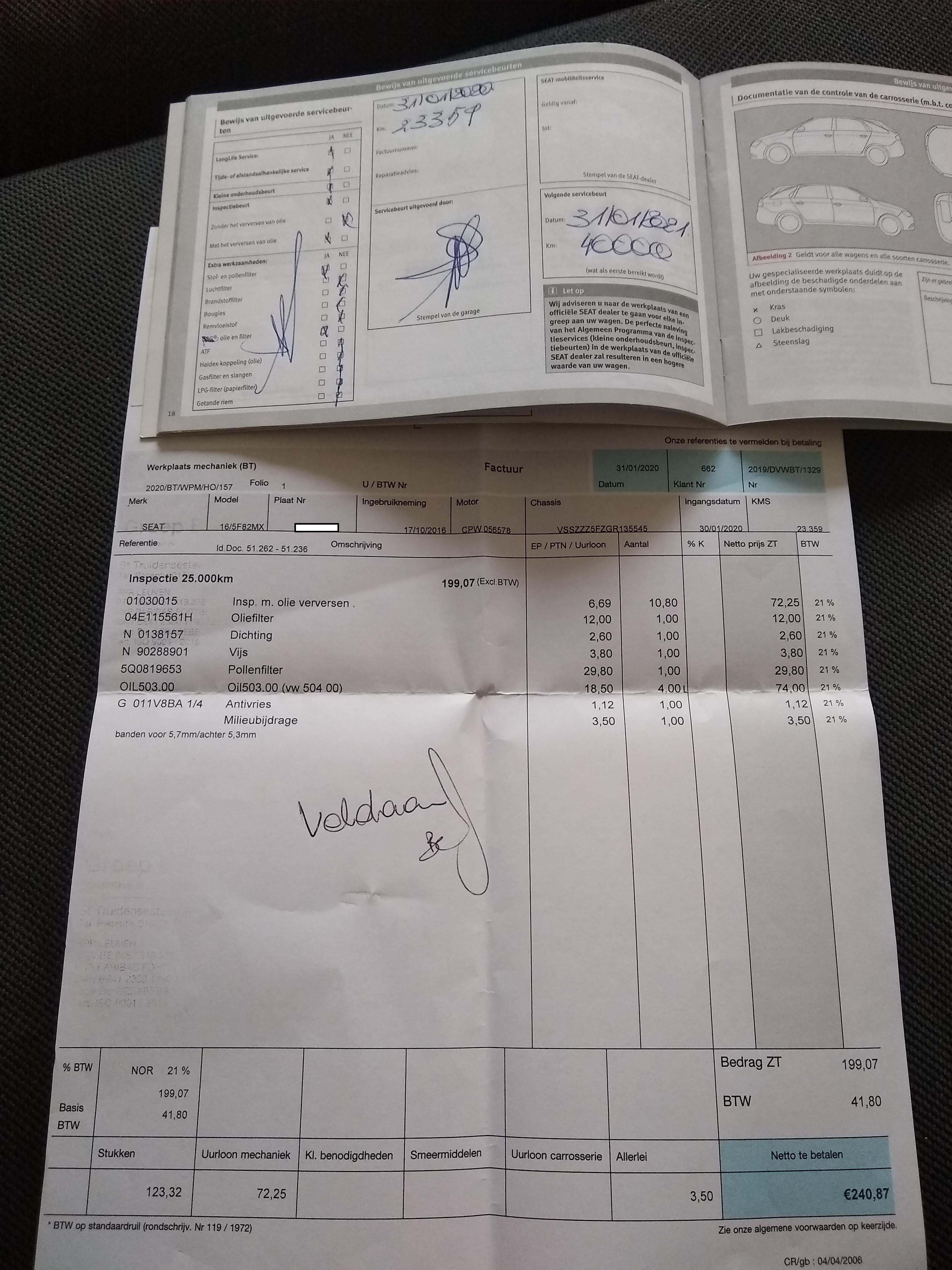

Jaarlijks onderhoud (km stand 23359) Seat Leon 1.4 TGI ST, eerste inschrijving in 2016.
Volgende servicebeurt op 40000km of na een jaar. 40000km, iemand een uitleg hoe ze aan deze interval komen?
oil503.00 (vw 504 00) nodig voor deze wagen?
Is dit een correcte prijs?

Dat zou volgens mij toch 45.000 km moeten zijn want de onderhoudsintervallen zijn voor alle voertuigen van de VAG-groep dezelfde: 15.000 km - 30.000 km - 45.000 km - 60.000 km, enz.

Op de factuur staat 'onderhoud 25.000 kilometer'. De olie bij aardgasmotoren moet elke 15.000 km (of een jaar later) gewisseld worden.
25.000 km + 15.000 km= 40.000 km. Aangezien de auto de afgelopen jaren gemiddeld slechts 6000 kilometer heeft gedaan zal deze vermoedelijk moeten onderhouden worden op 31 januari 2021. Zwengel je teletijdmachine al maar aan...
Normaal gesproken wordt er olie met specificatie 502 gebruikt. Deze kostte mij eind december 2019 bij een VW dealer 12,00 euro per liter. De bij jou gebruikte olie is dus zes en een halve euro duurder per liter. Ik betaalde voor een onderhoud zonder pollenfilter met olie 502 bij 30.000 kilometer 190,71 euro bij een VW dealer. Je zou kunnen zeggen bij het binnenbrengen van de auto om zeker de juiste olie te gebruiken. Dat er een kwaliteitsvollere olie is gebruikt is gezien het lage aantal kilometers zeker niet slechter. Persoonlijk zou ik dat zo houden.
De prijs is dus in lijn met wat gebruikelijk is. Let ook dat er voor het inbouwen van de interieurfilter niets aangerekend is. Dat is ook wel eens anders.

Tenzij je natuurlijk niet op kilometers laat onderhouden maar de olie na een jaar laat wisselen omdat je weinig kilometers maakt. De heer M. doet maar ruwweg 6000 kilometer per jaar.
Zijn onderhoudsschema zal dus ook volledig gebaseerd worden op verstreken tijd in plaats van afgelegde kilometers.

Ok bedankt, dat is duidelijk.
