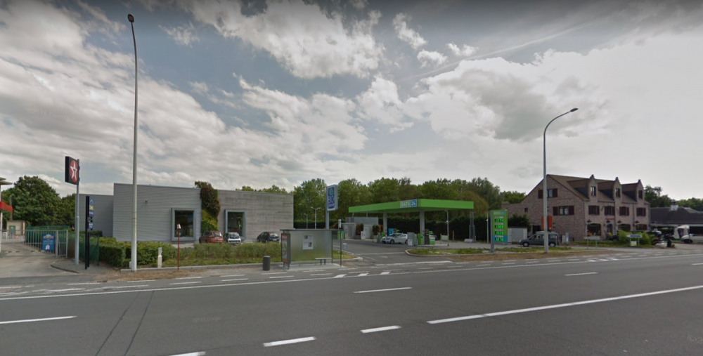

Ik heb het gevonden. Ondertussen is het Texaco-station erlangs verkocht aan Total.
4 uren geleden, muscles zei:
Concurrentie met aardgas door Total, dat wordt lachen.. ( Total, in Beveren ben je opgedoekt, doe eens moeite en ga hier CNG verdelen, type H-gas )
