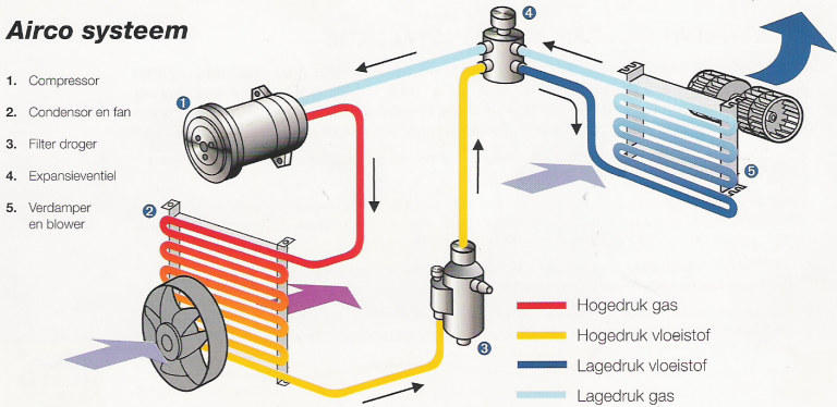

Iemand enig idee waar de verdamper (condersor) van de airco zich ergens bevindt?
Ondertussen wat gevonden:
Bij mij is de condersor defect (lek) en niet de verdamper zoals ik eerst dacht.
Zit altijd voor de radiator en of intercooler
Des te beter, minder werkuren om te vervangen.
