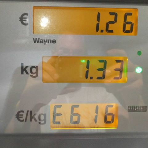

Quote van facebook:
Quote
Hoboken Total pomp 10 stopt tweemaal na 1,33 kg en geeft error. Pomp 11 lijkt wel normaal te werken.
Ik weet niet welke pomp welke nummer heeft, maar ik had (tijdje geleden ondertussen) de ergste problemen met de "binnenpomp". Deze gaf steeds errorcodes (zoals deze op de foto).
De pomp naar buiten gericht stopte gewoon met pompen, zonder errorcode.
Dus het is weer beetje van dat? ;)
