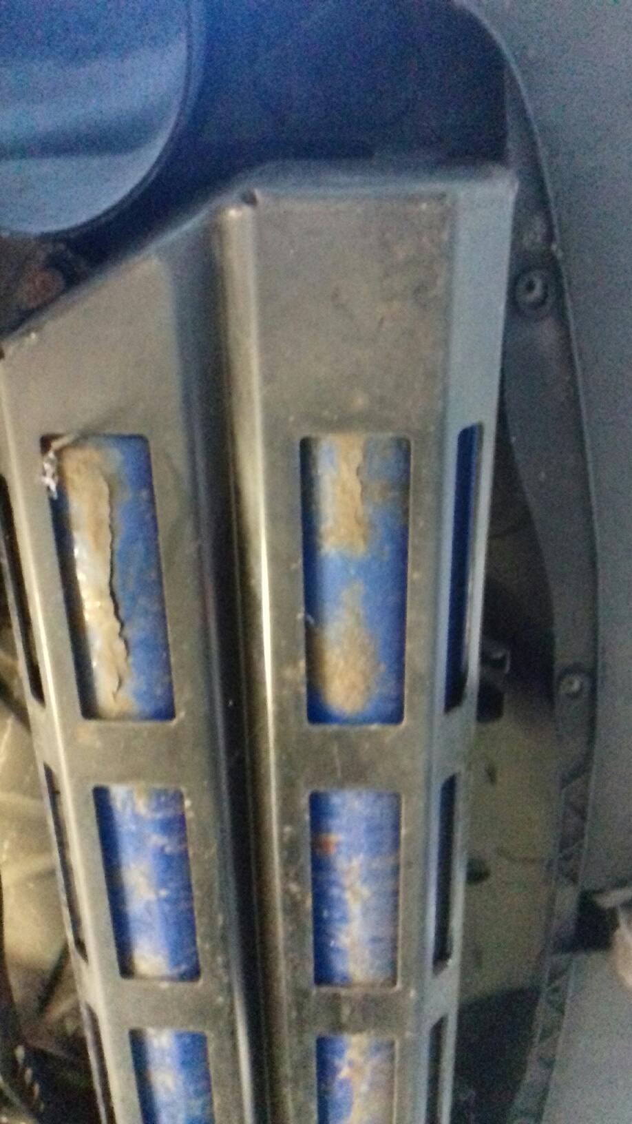

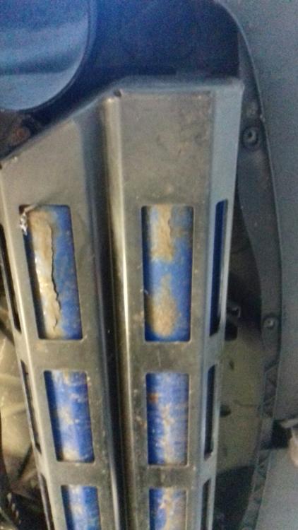

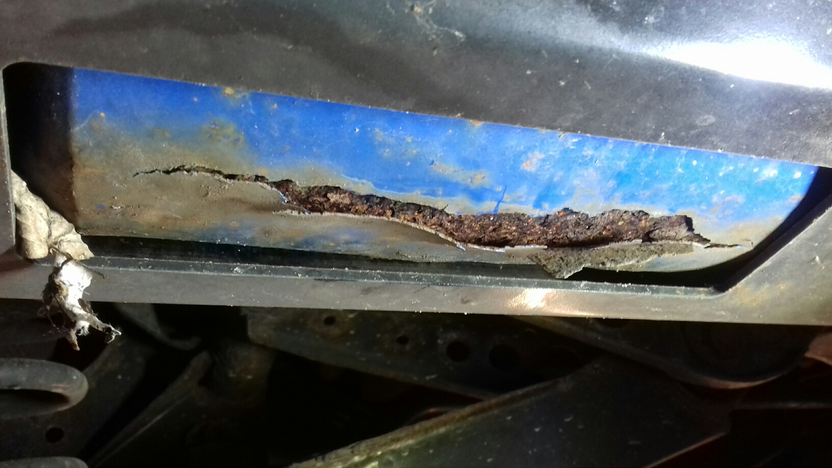

Ik ben vandaag met mijn wagen naar Drive Systems geweest in Tienen voor de keuring van mijn tanks van de VW Touran. Ik heb deze wagen vorige week gekocht in Nederland.
Het betreft hier 4 tanks (7 zit), de 5-zit heeft er 3.
De voorste 2 tanks werden door een terugroepactie vervangen in Nederland, dit werd me bevestigd door de lokale VW dealer in NL waar de wagen steeds op onderhoud is geweest en door garage Jaspers / Coox dmv het chassisnummer.
Bij controle bleken de achterste 2 tanks in erbarmelijke staat te zijn. Het is niet mogelijk dat dergelijk corrosie op 1.5 jaar tijd zo extreem kon worden, als er dus niets aan de hand was in 2016.
Deze tanks werden dus niet vervangen in 2016 ¬¬  Hieronder de foto's van in de werkplaats. Ik mocht een kijkje gaan nemen, want de controleur wilde me dit graag laten zien, waarom ik dus afgekeurd ben (EN TERECHT ! )
20180212_093700_resized.thumb.jpg.25016967a46d3fed827d3a5948ee92bb.jpg20180212_093313_resized.thumb.jpg.47d79352856ecc28ae39a80fac9e283d.jpg
En dan de 2 reeds vervangen tanks B|
Even terugkomen op de vraag hoe het kan dat vooral VW last had/heeft van die corrosie... Dit werd reeds meerdere keren gevraagd op het forum.
Ik heb even de tijd kunnen nemen om met de controleur te spreken en hij had deze corrosie nog nooit eerder gezien in die vergevorderde staat. Meestal gaat het over lichte aanslag aan de buitenkant, dus niet zoals hier dikke bolle roest onder de lak.
Ik heb de raad gekregen om nu mijn tanks CNG leeg te rijden en enkel maar op benzine te rijden, zodat ze samen met d'Ieteren kunnen kijken als ik in aanmerking kan komen voor de terugroepacties van deze tanks.
Dit beeld is niet fraai en het is een raadsel waarom de oudere stalen tanks bij VW zo fel gaan roesten. De huidige hebben een nieuwe verbeterde coating en hebben hier geen last meer van, net zoals de huidige composiettanks.
De controleur heeft al vele wagens visueel geïnspecteerd en volgens zijn bescheiden mening zit het probleem bij de afdekklep van de oudere modellen.
Bij Fiat bijvoorbeeld zijn deze beschermkappen veel meer open, waardoor wind vrij spel krijgt onder de wagen. Dit zorgt er ook voor de tanks kunnen drogen wanneer ze nat worden.
Bij VW zijn deze kappen nagenoeg perfect sluitend/dekkend, waardoor er minder tocht zou kunnen passeren. LET OP, dit is de bescheiden mening van 1 persoon. Ik zou net het omgekeerde zeggen, hoe minder vuil en wind er bij de tanks kan komen, hoe beter.
Volgens hem hebben de andere merken er geen last van, ook al gebruiken ze dezelfde tanks van Faber. Zijn hypothese zou dus waar kunnen zijn. Hij zei er wel bij dat hij dit natuurlijk niet zeker wist, maar dat dit hetgeen was dat hem was opgevallen bij de vele controles die hij maandelijks deed.
Er stond bij Drive Systems trouwens ook een VW Passat aan de kant, +/- model 2010, dit omwille van dezelfde problemen. Vervanging van de tanks.

Het is echt schandalig als je dat ziet. Waarom hebben ze alleen maar de voorste CNG-tanks vervangen? Er is gewoon geen controle op de Volkswagen-dealers, hetzij in Nederland, hetzij in België. Ik schrijf hier met opzet ook België omdat D'Ieteren ook geen controle heeft over al zijn dealers. Bericht aan D'Ieteren: bij dealer Delorge in Sint-Truiden bevinden zich slechte autoverkopers. Ze zijn onbeschofd, opdringerig, en tonen geen enkel respect voor de klant. Doe er iets aan. Doe zelf een test.
Zover ik kan zien werden door PON NL enkel de voorste vervangen door de terugroepactie. Maar zoals wij alen kunnen zien zit het probleem ook in de achterste tanks. De nieuwe tanks hebben geen zwart kopje aan de bovenkant.

update: De terugroepactie van 2016 betrof dus ALLE tanks zoals ik kan lezen op ADAC.de   Mijn wagen is van bouwjaar 2010.
Als ik naar  bouwjaar 2009 (1T) kijk, dan staat daar dat de voorste tanks vervangen dienden te worden in 2016...
Mij lijkt het dus inderdaad een fout van de dealer in NL. Ze hadden dus alle tanks moeten vervangen.
Het komt wel goed, alleen jammer dat ik nu half met een illegale wagen aan het rondrijden ben, want ik moet de gas oprijden en ben nog niet naar de keuring kunnen gaan in BE, want dan wordt de wagen afgekeurd omdat ik de tanks nog niet heb laten keuren... :$

Dat is zelfs geen beetje roest... eerder het niveau dat je zou verwachten van een oude Alfa-Romeo die 30 jaar aan de kust heeft rondgereden. O.o
