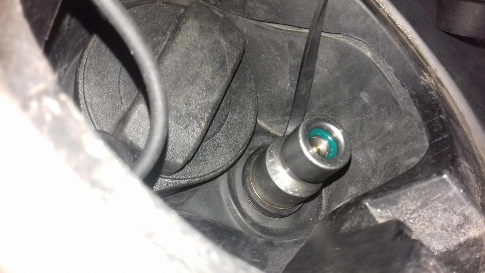

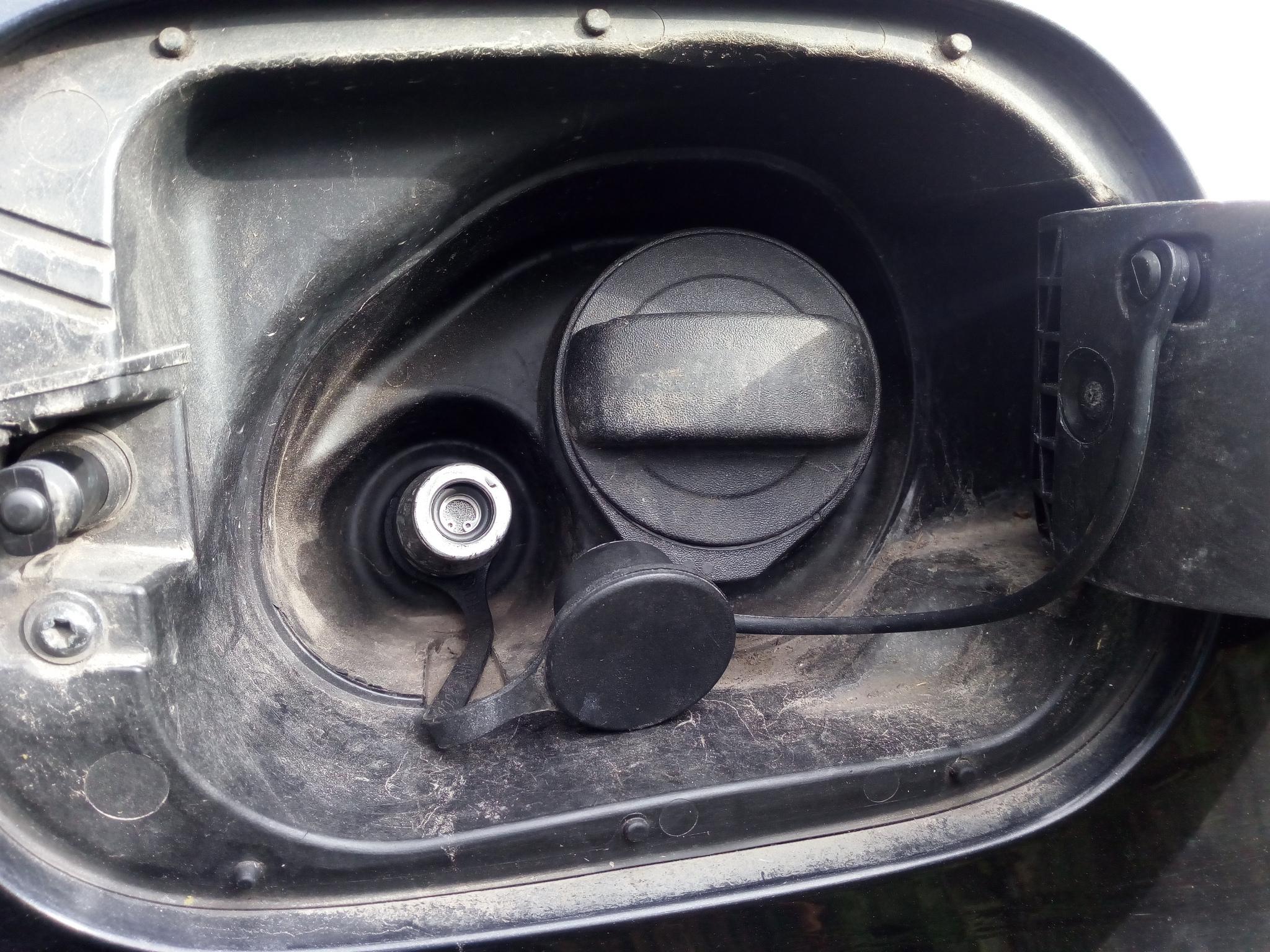

muscles Geplaatst: 19 maart 2019 Delen Geplaatst: 19 maart 2019 @avoort Ja, post eens een foto. Beheerder van CNG Tankstations in België Cars & Wallpapers | | Škoda Octavia Combi 1.4 G-Tec (2 september 2015 - 22 november 2019 | 270.073 km mee afgelegd), rijdt nu rond in Griekenland ! Seat Tarraco 2.0 Xcellence LPG Link naar reactie Delen op andere sites Meer opties om te delen...
avoort Geplaatst: 19 maart 2019 Auteur Delen Geplaatst: 19 maart 2019 Ik zal morgen als het licht is eens even een foto maken van de tanknippel Link naar reactie Delen op andere sites Meer opties om te delen...
muscles Geplaatst: 19 maart 2019 Delen Geplaatst: 19 maart 2019 6 minuten geleden, avoort zei: Ik zal morgen als het licht is eens even een foto maken van de tanknippel Ik zal hetzelfde doen van de tanknippel van m'n Octavia. Dan kunnen we vergelijken. Beheerder van CNG Tankstations in België Cars & Wallpapers | | Škoda Octavia Combi 1.4 G-Tec (2 september 2015 - 22 november 2019 | 270.073 km mee afgelegd), rijdt nu rond in Griekenland ! Seat Tarraco 2.0 Xcellence LPG Link naar reactie Delen op andere sites Meer opties om te delen...
Aardgasrijder Geplaatst: 20 maart 2019 Delen Geplaatst: 20 maart 2019 Geen rubberen afsluiting aanwezig. Foto net gemaakt bij de keuring van mijn VW touran. Het is inderdaad soms wat prullen met die hendels. In het begin had ik er moeite mee, maar de laatste keren in Duitsland ging het van de eerste keer goed met aankoppelen en afkoppelen. @avoort welke wagen heb je en welke km-stand? Beheerder van Aardgasrijder.be Skoda Octavia Combi 1.4 TSI G-tec (2014-2018) VW Touran 1.4 TSI Ecofuel uit 2010 (2018-2021) Peugeot 508 SW 2.0 BlueHDI Citroën C4 Grand Picasso Exclusive 1.6 e-HDI (7pl) Link naar reactie Delen op andere sites Meer opties om te delen...

muscles Geplaatst: 20 maart 2019 Delen Geplaatst: 20 maart 2019 Ik heb ook niks speciaal rubber errond zitten. Beheerder van CNG Tankstations in België Cars & Wallpapers | | Škoda Octavia Combi 1.4 G-Tec (2 september 2015 - 22 november 2019 | 270.073 km mee afgelegd), rijdt nu rond in Griekenland ! Seat Tarraco 2.0 Xcellence LPG Link naar reactie Delen op andere sites Meer opties om te delen...
avoort Geplaatst: 20 maart 2019 Auteur Delen Geplaatst: 20 maart 2019 Dank voor jullie reacties! Nog geen eigen foto kunnen maken....net thuis en alweer donker hier...maar mijn tanknippel ziet er exact hetzelfde uit als op de laatste foto van Muscles. Vreemd dus dat ik 2x niet kon tanken (bij tankstations met koppeling met draaihendel) en vervolgens wel bij het derde tankstation met vulpistool koppeling. Hier verliep het tanken ook gewoon normaal en de tank werd netjes tot 17 KG gevuld. Ik verwacht dus eigenlijk niet dat er iets mis is met mijn CNG installatie. Misschien gewoon 2 toevalstreffers achter elkaar geweest....ik ga het binnenkort nog eens proberen bij een van die tankstations! Link naar reactie Delen op andere sites Meer opties om te delen...
