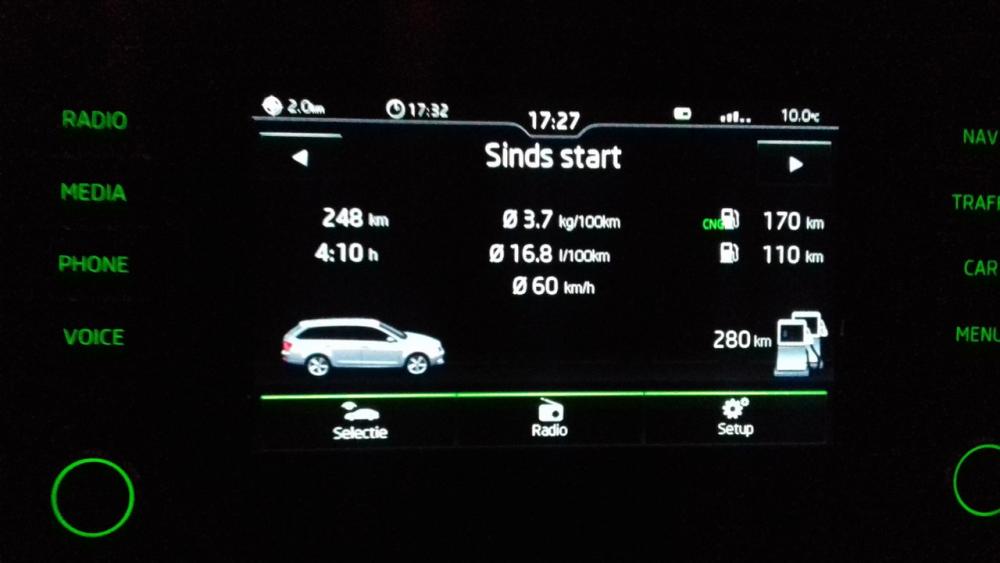

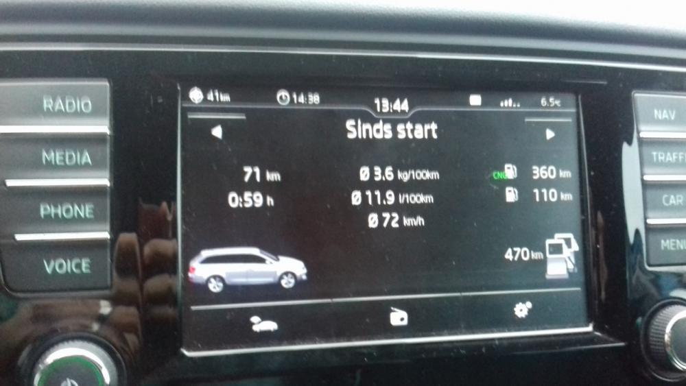

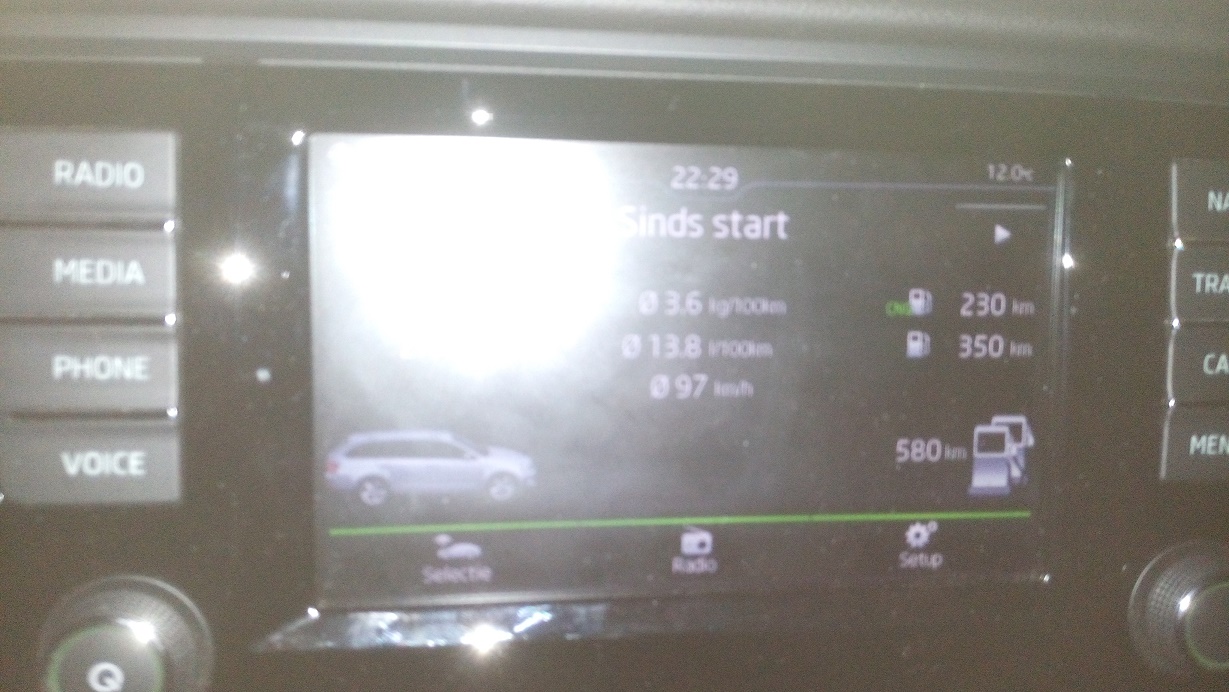

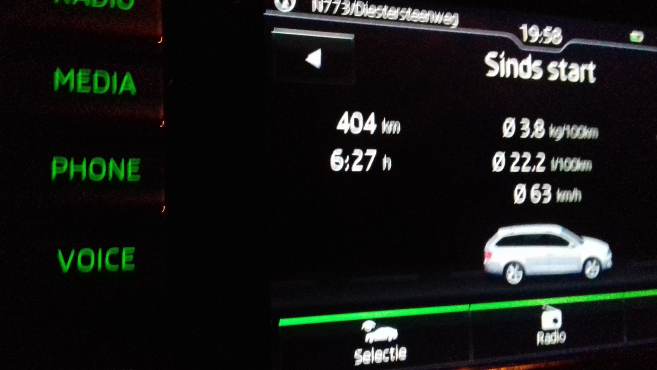

Mannekes hier enkel foto's van 'het probleem':
Ik gestopt te Q8 Houthalen Helchteren om te tanken.
Vervolgens doorgereden naar Aalter, een half uur gestopt.
Doorgereden naar Utrecht, 15 minuten gestopt en daarna naar Maaseik gereden.
Dit zijn mijn waardes.

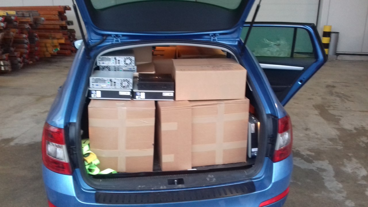

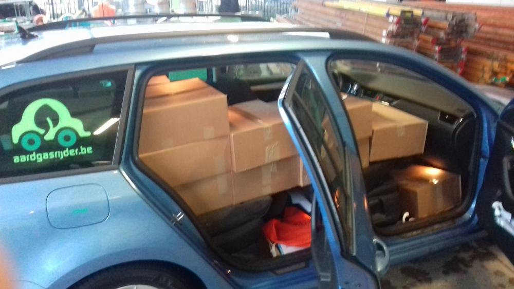

Ter info, na Aalter had ik 350 kg aan computers in mijn wagen liggen :D
20171120_134428.thumb.jpg.1cba4d5d0ec13ecf120e24d9e4da50b0.jpg20171120_160818.thumb.jpg.4ef8dd469ecf13c6054c287633ca67e6.jpg20171120_163649.thumb.jpg.cff40098c1a46ed14d13bf43ddce037f.jpg20171120_172737.thumb.jpg.9a937ae4e9cce0ebf6140e566bfd3be0.jpg20171120_195853.thumb.jpg.ae49c59e204a2b32deb56a2a79e3773d.jpg
