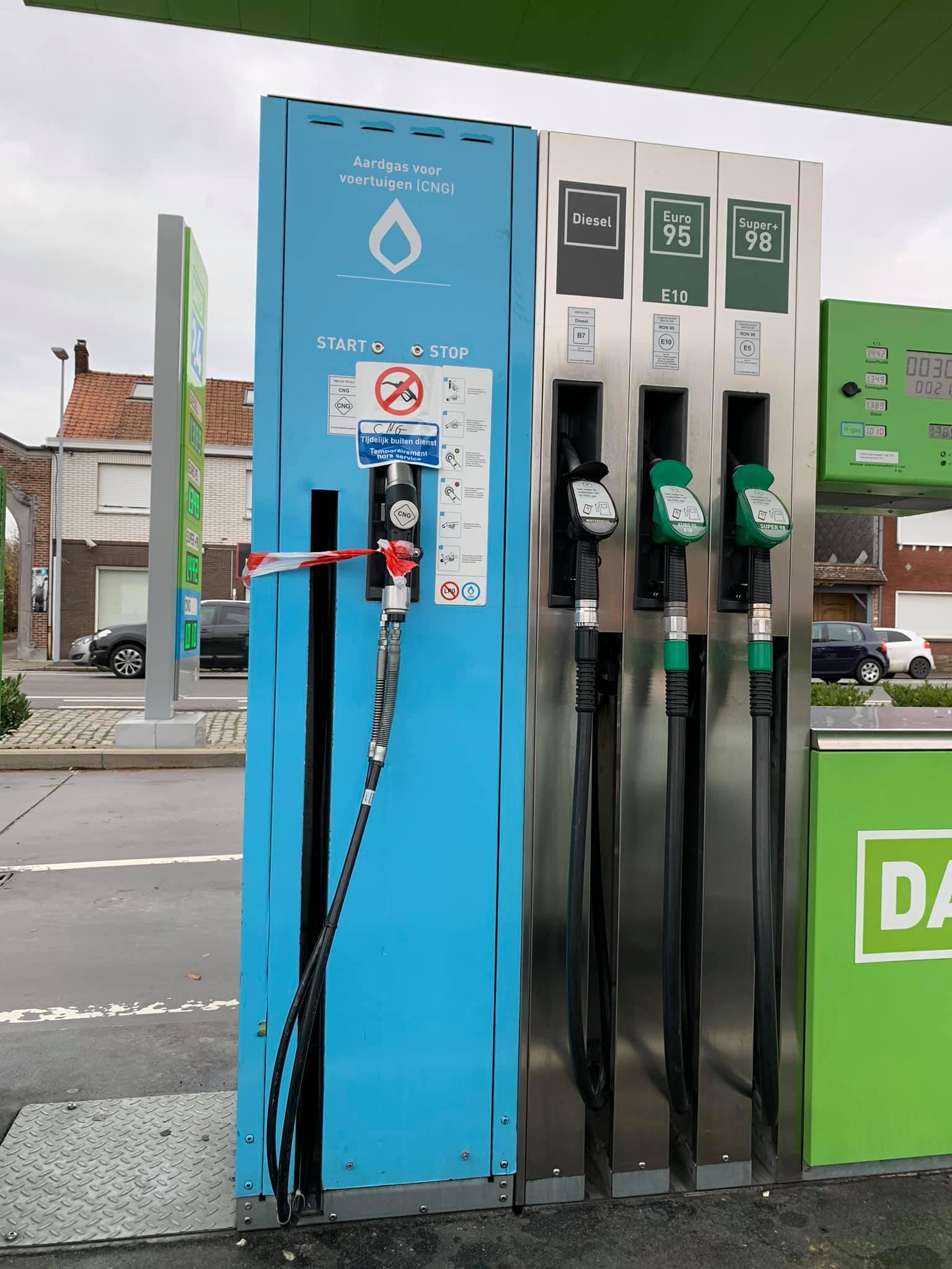

Vanmorgen gaan tanken in wevelgem.
Het viel mij al op dat het zeer traag ging.
Uiteindelijk is er maar dik 7 kg ingekropen en is de tank goed halfvol. Merkwaardig is dat het toch stukken langer geduurd heeft als anders...
Ofwel heeft er iemand vlak voor mij heeeeel veel gas getankt, ofwel schort er iets aan de pomp.
De compressor draaide al toen ik toekwam en is gans de tankbeurt blijven draaien.
Binnen een paar dagen nog eens proberen.

Het klinkt alsof de buffer "leeg" getankt is door voertuigen voor jullie (meerdere auto's of een vrachtwagen). Blijkbaar is het drukker bij het tankstation dan verwacht.
De druk is dan minder dan 200 bar. Tanken gaat met druk verschil, dus hoe lager de druk in de buffer hoe langzamer het tanken gaat. Als de druk minder dan 200 bar is krijg je het voertuig ook niet meer vol. De compressor moet dan de buffer in het station weer bijvullen. Hoe snel dat gaat is afhankelijk van de compressor capaciteit. Hoe snel de buffer leeg is, is afhankelijk van de buffer grootte.
aangepast door Groengas
Zondag nog eens proberen. Lukt het nog niet naar behoren, mail ik wel even naar dats
Ik heb op het autosalon gesproken met een medewerker van DATS.
Het gesprek ging over de druk in het station en hoe die geleverd werd naa de wagens en die medewerker gaf aan dat er (ergens in het Brusselse) een busbedrijf een bus op CNG had en ging tanken bij DATS.
Die buschauffeur ging altijd tanken tussen 16 en 17 u, bijna het drukste moment van de dag 9_9.
Ze hadden die vriendelijke man gevraagd :D  's ochtends of 's avondslaat te gaan tanken, in de namiddag is het spitsuur blijkbaar en kon de compressor niet volgen.
De mensen die achter die buschauffeur gingen tanken kregen dan ook maar een beperkte hoeveelheid CNG in hun tank.
