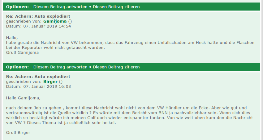

Die Audi A3 is in een parkeergarage achteruitgebold tegen een niet nader omschreven obstakel.
De auto werd hersteld maar de hersteller heeft nagelaten om de CNG-tanks extra te controleren of alleszins niets opgemerkt aan de CNG-tanks. Die CNG-tanks hadden moeten verwijderd worden en vervangen door nieuwe, wat niet gebeurd is.

Mja, dat is tenminste wat we lezen op Duitse fora, maar is er al een officiële verklaring van Audi of fabrikant van de tanken of van de expert?
