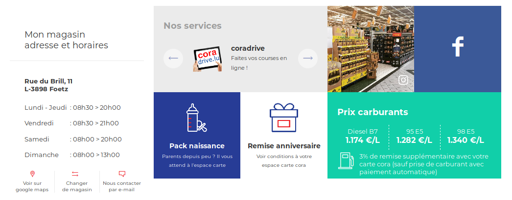

Op 9/10/2018 om 15:44, muscles zei:
CNG wordt er volgens mij ook niet fiscaal gestimuleerd. Ik denk overigens dat veel Luxemburgers eerder een hybride (elektrisch + benzine) en volledig elektrische voertuigen kopen.
Je hoeft trouwens maar eens naar de benzineprijzen (benzine en diesel) te kijken: hier dat van het tankstation van Cora in Foetz.
In Luxemburg zijn slechts 350 auto’s met CNG ingeschreven, niet veel dus. Het feit dat de benzine en diesel goedkoop zijn, is daar inderdaad niet vreemd aan zoals je aangeeft. Ik heb zelf momenteel ook een hybryde Lexus RX450h, waarop de jaarlijkse wegenbelasting maar zeer laag is, 50 of 60 euro als ik me goed herinner.  Ik rijd een paar keer per dag van het platteland van Luxemburg naar de stad en we gebruiken daarvoor een oude diesel Golf of onze Lexus of mijn sportauto. De Golf is versleten en de 9 jaar oude LEXUS is veel te groot voor de parkeergarages, ik heb veel te vaak blutsen in de Lexus en die auto verbruikt toch bijna 11 liter effektief.. En de sportauto is daar niet voor geschikt, daar rijd ik liever op mooiere momenten mee rond. Ben dus op zoek om ofwel de Lexus of de Golf te vervangen. Dus voornamelijk voor ritten binnen Luxemburg, maar ook voor langere ritten naar Belgie en Frankrijk. In Frankrijk is er vooralsnog weinig CNG aanbod dezer dagen, reden temeer om een grote actieradius te hebben
We hebben helemaal geen inschrijvingstaks in Luxemburg en de rijbelasting is echt wel laag, daarom zie je ook veel meer auto’s in Luxemburg per hoofd. Er is in Luxemburg dus enkel een rijtaks. Voor een auto let minder van 100 g/km co2 uitstoot is dat slechts 36 euro, echt wel interessant dus.
Daarnaast is elektrisch rijden volop “in de mode” in Luxemburg en is de focus van de regering m.i. hierop gericht. CNG (H-gas) kost zo’n 80 cent bij ARAL en dat is inderdaad maar zo’n plus minus 40 cent goedkoper dan benzine en diesel. Stroom voor een particulier kost zo,n 17 cent per kw, wat ook relatief goedkoop is, maar waarbij ik me vragen stel over de batterijen etc..
